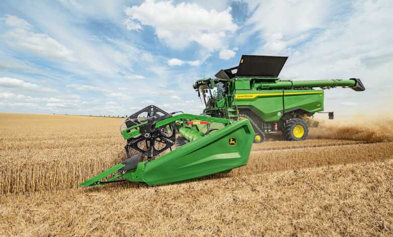

Les trois nouveaux 9RX710, 9RX7710 et 9RX830 ne sont pas les seules nouveautés présentées en février dernier à l’occasion du salon Commodity Classic de Houston (Texas). John Deere a officiellement révélé sa dernière génération de moissonneuses batteuses mono-rotor, désormais dénommée S7.
Remplaçantes des S700, les S7 font perdurer le système à rotor longitudinal, né vers la fin des années 90 sous la dénomination STS (Single Tine Separation). Au programme, les nouvelles S7 héritent du design des X9. Mais ce n’est pas qu’esthétique, car cette génération serait 20% plus performante que celle qu’elle remplace.
On peut noter l’arrivée de nouveaux moteurs Stage V, le JD14 de 13,6 litres sur les S7 800, S7 850 et S7 900, et le 6 cylindres JD9 de 9 litres sur les deux plus petits. Ils ont été greffés sur ces machines dans le but de délivrer leur puissance à un régime inférieur de 2.000 tr/min – c’est le principe HarvestMotion – dans l’intérêt de réduire la consommation de 10%.

Le système de gestion des résidus mis à jour Premium PowerCast emploie différentes combinaisons de couteaux droits et est entraîné mécaniquement. Il répartirait mieux les résidus jusqu’à 14 mètres tout en consommant 15 chevaux de moins. Côté transfert du grain, le débit de la goulotte est ajustable pour éviter toutes pertes de récolte et bien équilibrer les chargements. La vis de vidange se décharge complètement lorsque l’opérateur stoppe la vidange, de façon à réduire le poids dans la vis et limiter l’usure ou les casses des courroies associées lors d’un redémarrage.
De base, les S7 profitent d’un système de détection des pertes trois fois plus précis selon le fabricant. Le taux de perte est clairement affiché en cabine sur l’écran du moniteur, permettant au chauffeur d’ajuster les réglages si nécessaire.
Le nouveau poste de conduite offre plus d’espace de rangement, plus de porte-gobelets, un chauffage au sol plus efficace, un siège plus confortable et davantage de surfaces vitrées pour une meilleure visibilité. L’angle du pare-brise permet d’accéder plus facilement à bord. Parallèlement aux améliorations du confort de l’opérateur, John Deere équipera les moissonneuses-batteuses de base de la série S7 du CommandCenter G5 PLUS, d’un récepteur StarFireTM 7500 intégré, d’un modem JDLink et d’un nouvel affichage de poteau d’angle.
